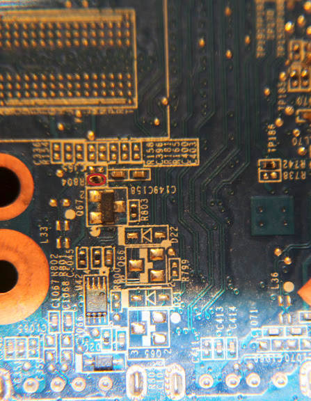

Прошу прощения за вопрос не совсем по теме, просто обсуждаете ту же плату (DA0R23MB6D1) по которой у меня есть проблема.
Может кто подскажет, капнули водой в результате испарился элемент PL13.
Расположен справа от вентилятора и на 1 см. выше верхнего левого крепления радиатора процессора, аккурат под элементом PQ54.
Смотреть на плату с обратной стороны от сокета, так что б разъемы USB и т.д. были слева а вентилятор вверху.
Еще раз прошу прощения, но очень срочно надо знать что это за элемент был.
а включить логику и посмотреть что за элементы расположенные на плате и имеющие подобное позиционное обозначение - это сложно ?
поищите элементы маркированые PL** - включите соображалку - и будет вам счастье - если это из области фантастики - тогда прямая дорога либо в сервис либо в радиокружок

Еще раз обращаюсь с большой просьбой, подскажите пожалуйста:
плата DA0R23MB6D1 REV: D, что за элемент PL13 и какой у него номинал или маркировка?
Изображение[/URL]
Изображение[/URL
Приветствуются только конкретные ответы.
UPB201212T-800Y-N Такой ответ конкретный?
 Заголовок сообщения: Re: HP G6 quanta R23 нет изображения
СообщениеДобавлено: 11 апр 2012 23:25
Зарегистрирован: 19 дек 2010 20:56
Сообщения: 38
Откуда: Кубань
Город: Краснодар
ruv писал(а):
100%, конкретней некуда. Большое человеческое спасибо! :ya_hoo_oo: :bra_vo: :cool_cool:
