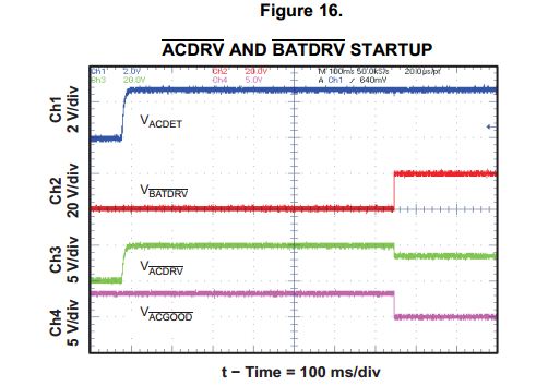

НАсколько я понял себе картину - за переключение между батареей и БП отвечает 21 нога LEARN, ACDRV - управляющий сигнал для работы от сети, BATDRV - управляющий сигнал для работы от батарейки. Состояние LEARN такие: Когда идет зарядка батареи - BATDRV отключен, ACDRV - включен, соответственно у LEARN низкий уровень. Если нет зарядки - BATDRV включен, ACDRV выключен. Когда LEARN имеет высокий уровень - заряд батареи отключается. Это я понял с помощью переводчика гугл с даташита. У меня же LEARN всегда равен 0В, только в момент отсоединения зарядки кратковременно прыгает до 1В и все.

С отключенным БП, при полностью заряженной батареи BATDRV - 6,5В, ACDRV - 12В, при разряженной больше чем наполовину BATDRV - 5,4В, ACDRV - 11В. При подключенной зарядке с разряженной батареей - BATDRV - 19В, ACDRV - 0В, при подключении БП с заряженной батареей - BATDRV - 19В, ACDRV - 13,5В. Что не совсем соответствует тому что перевелось с помощью гугля.

СообщениеДобавлено: 02 май 2012 21:03
Сообщения: 611
Город: Сургут
Изображениевот тут на диаграмме видно как переключение происходит
