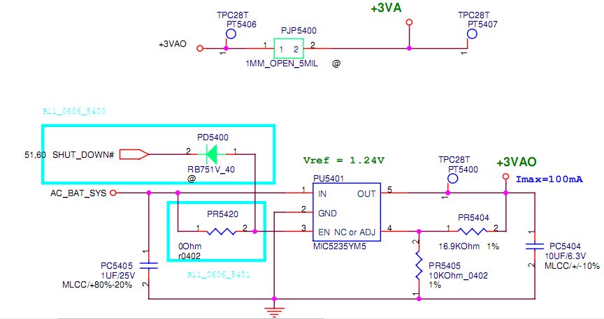

Принесли Asus X51R (mb X51 Rev: 2.1) с диагнозом "не включается".
АКБ заряжает, индикатор зарядки светится.
На кнопке напряжение есть, на нажатие реагирует нормально (сначала пропадает напряжение, потом снова появляется)
Больше никакой реакции на нажатие кнопки нет.
Путем ощупывания платы был выявлен очень сильный нагрев конденсатора (на фото обведен красным). ЗАмена не помогла.
Может кто подскажет куда копать? Или куском схемы поделитесь....

скорей всего нагрев не конденсатора, а рядом стоящего (5 ног) стабилизатора L2AA (MIC5235), который питает мульт.

Греется именно кондер. Стабилизатор я уже менял, толку ноль.

Мульт поменял...
Теперь начал грется стабилизатор... Чертовщина какая-то..

mix_forever, а за стабилизатором что? Коза, небось?... А исправный кондер греться не должен... вообще не должен.

Так и прошу ж кусок схемы, чтоб разобратся что там и куда.
Стабилизатор работает.
На входе имеем 19В. На выходе 3.3В

Вернул старый мульт на место.
Ноут 2 раза стартанул без АКБ. Как только подкинул АКБ - те же симптомы что и до того...

Не должен конденсатор грется, если на выходе 3.3в...

После замены мультика конденсатор уже не греется. греется стабилизатор.
Причем если мать надолго обесточить, то 1 или 2 раза она после этого включится, а дальше опять тишина.
