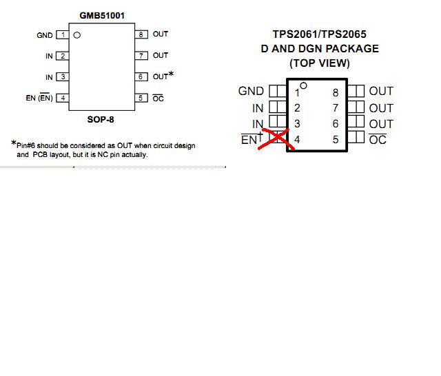

TOSHIBA SATELLITE C650
мать: 6050A2357401-MB-A02
ноутбук включается, все работает(камера, тачпад, привод, ви-фи,..)
проблема:
при подключении usb мышки, мышь работает. при подключении одной usb флешки работает.
при подключении мышь+флешка; флешка+флешка, usb-модем -- пропадают все usb (не работают), начнет работать только после перезагрузки. иногда мышка+флешка работает.
на usb (если не подключено ничего) - 5.01 вольт
при подключении мышки - 4.74вольт
при подключении флешки - 4.7вольт
при подключении модема, флешка+флешка падает на ноль
это юг глючит? схемы нигде не нашел
 Заголовок сообщения: Re: TOSHIBA SATELLITE C650 USB
СообщениеДобавлено: 01 дек 2011 16:04
Зарегистрирован: 30 апр 2011 01:08
Сообщения: 1812
Откуда: Татарстан
Город: Набережные Челны
во первый не юг
питаются usb через микросхему ключ возможно она дохлая

нашел причину, неисправен U200 (на ней написано g547g1, вроде бы это GMB51001).
точно такую не нашел, есть с асер 5720 TPS2061. Поставил его, щас на usb 5 вольт всегда только при выключенном ноутбуке, при включении пропадает вообще. нашел способ, при несоединенном 4 ножки все работает.
http://hunternick.narod.ru/650.JPG
Можно ли так оставить?
СообщениеДобавлено: 05 дек 2011 10:21
Сообщения: 1812
Откуда: Татарстан
если так оставишь 5 вольт будет всегда при выкл ноутбуке
лучше оставить как есть тк это сделано с точки жрения защиты и экономии
если бук клиента то сделать как должно быть не чего не замыкать 5 вольт должны откл при откл бука

в смысле, не понял, как оставить? tps2061, несоединенным четвертым контактом?
если не так usb не будет работать.
СообщениеДобавлено: 05 дек 2011 21:22
Зарегистрирован: 13 янв 2010 00:04
Сообщения: 142
Откуда: Чебоксары
нашел g547e2, все также, работает только при несоединенном 4 ножки.
а на что повлияет, если так оставить?

стоял g547g1 (ENABLE = active hight)
поставил g547e2 (ENABLE = active low). на всех мамках, которые есть у меня стоят с active low.
что будет если так оставить, не соединить 4 ногу (просто негде достать такой чип)
спасибо

родственнику как-то делал - поднял ногу енабли, припаял к ней N-канальничек небольшой, затвор повесил на площадку енабли, остальное думаю кто захочет сам допрет. не очень оригинально, но делал не клиенту и все работало...
СообщениеДобавлено: 06 дек 2011 13:05
Сообщения: 142
Откуда: Чебоксары
всем спасибо, 4 нога висит, работает.

Напряжение "проседать" не должно. Заменил этот "хитрый" ключик на аналог - TPS2065-1 (Enable - высоким уровнем) снятый с HP-шного донора. Все ОК!

Наперед прошу прощения за UP темы, но хочу написать еще об одном из возможных выходов с данной ситуации (самый простой и делетанский :smu:sche_nie: ) . И так Satellite C650 , с контроллером G545B1. Контроллер єтот удалил, и вместо него впаял фус на 1А (с расчета - по 500 мА на порт - их там два). Когда выключить бук, 5В на юсб отключается. Единственный минус в этом случае - не отключается 5 В при безопасном извлечении юсб-устройства, потому в этом случае, рекомендуется подключать и отключать устройства при выключенном ноутбуке.
