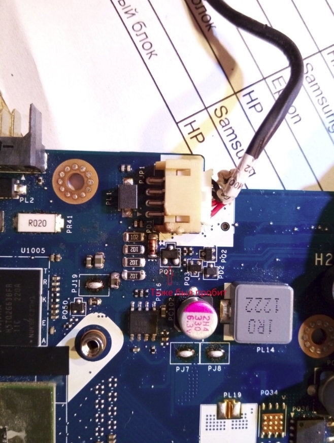

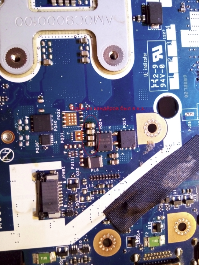

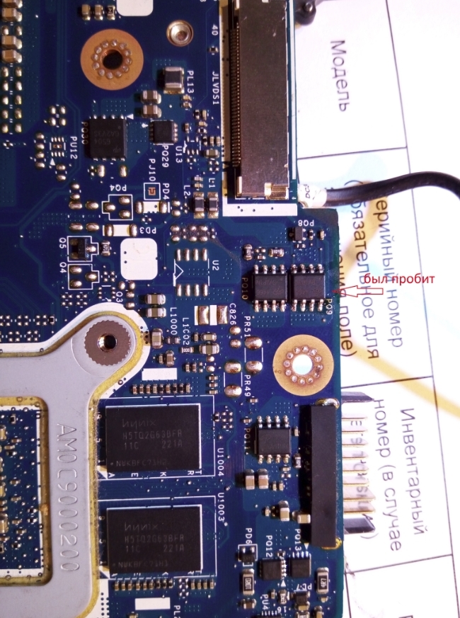

Аналогичная ситуация ноут не включался дежурок тоже не было, был пробит PQ1, в коротком так же был PQ9, поменял PQ9 он греться перестал, начали греться резисторы в районе PD1, начал искать дальше нашёл ещё к.з. было в одном из кандёров, которые находятся возле PQ24, заменил пробитый появилась дежурка ноут ожил.
Вот фотки может кому пригодиться:
