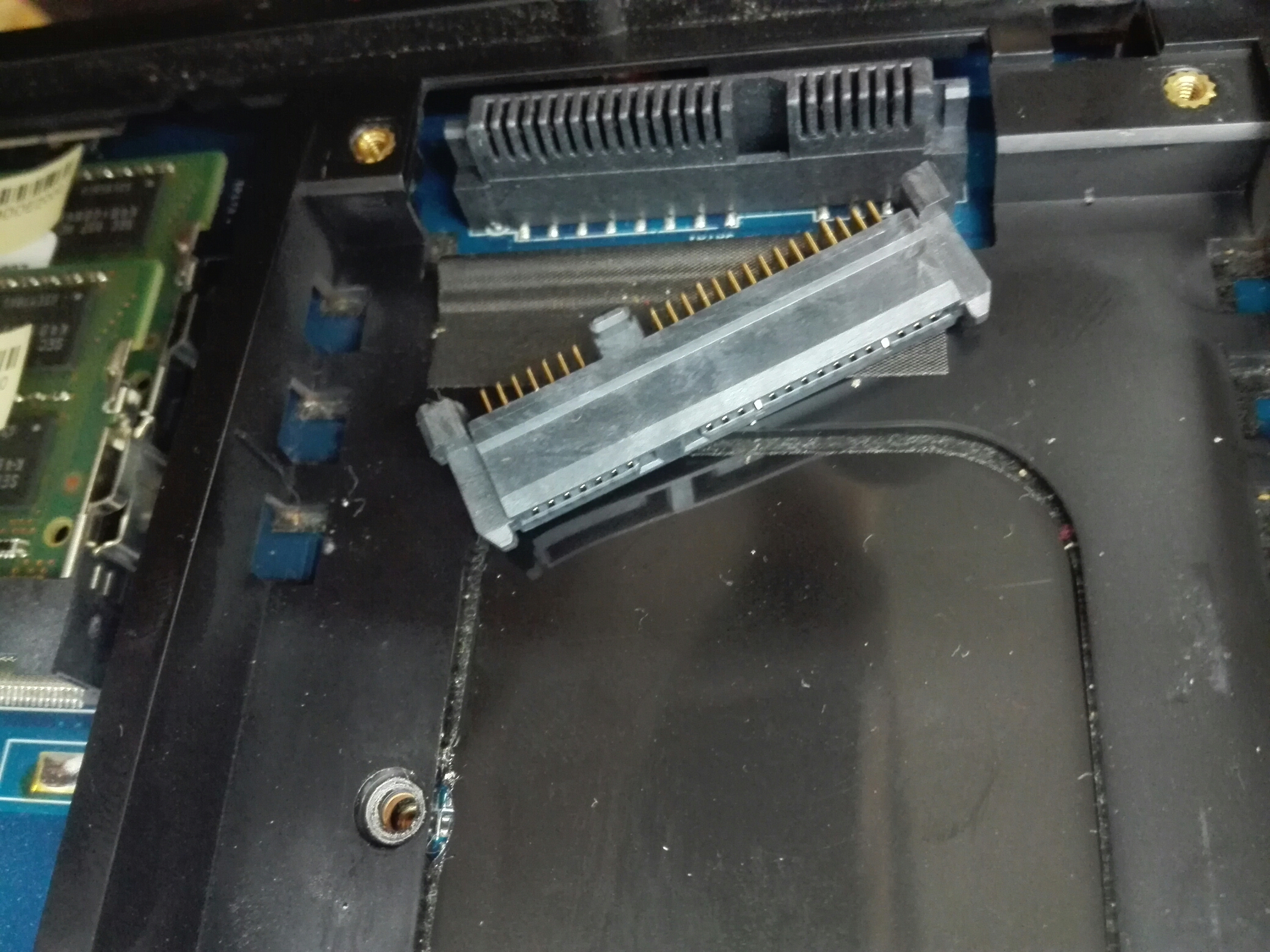

Теперь второе, конкретное, что собственно заставило меня зарегистрироваться тут и написать. Очень хороший друг попросил мне почистить его ноут (тоже Acer но 7738G) и я взял его, разобрал, заменил термопасту, собрал, он проработал 15 минут и отключился. Дальше я так и не смог его заставить работать. При включении стартует, раскручивает кулер, раскручивает диск и через секунду тиууу... все отключается при этом три раза моргает красным светодиод.
Пробовал его разбирать, смотрел правильно и точно ли подключены все шлейфы, включал без HDD, с одной планкой памяти, с другими планками, без батареии - безрезультатно. Эта ситуация меня очень обескураживает, с большим компом я бы в два счета выяснил причину, но такое поведение ноута меня деморализует. Вообщем в итоге что делать??!!!111 :ya_hoo_oo:
Где найти такого мастера, (живу в МСК) который может помочь? Или самому искать в интернете решение проблемы а может поломка уже фатальна и будет требовать замены дорогостоящих компонентов? Вообщем в эту субботнюю ночь я взываю к коллективному разуму ибо мой уже разрывается и не может найти выход с сложившийся проблеме.

Правила форума - платформа - схема - замеры и т. д. Навскидку, просадка по питанию, может и блок виноват. Батарея заряжается? От заряженной батареи как себя ведет? Система охлаждения, локальный перегрев проца?

Acer 7738G я завел, все нормально. Едет к нему SSD и новая память. В систему можно воткнуть два HDD, но чтобы задействовать второй нужен такой хитрый переходник. Изображение
Как он правильно называется и у кого в мск можно купить?

что бы проверить инвертор в него надо воткнуть другую лампу от другой матрицы,переходник можно выпаять и впаять обыкновенный сата разьём,делал так на делах,просто влом было заказывать перехдник и интересно,а что ж было в ноуте раз он не заводился.

С ноутбуком оказалось вообще смешная история, я просто не заметил, что не воткнул шнур питания в розетку, а батарея была севшая. :-)

Даже точнее так, всему виной дохлая батарея, которая держит заряд ровно 3 минуты, сегодня привезли новую. Полет нормальный.
