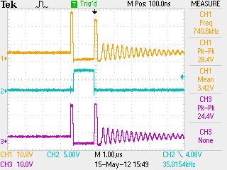

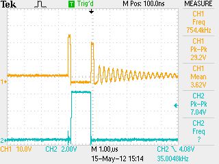

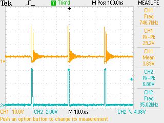

Infino писал(а):
не поверите не ремонтировал ни одного 2133,
Тогда вопрос проще :-)
Преобразователь на TPS51125 без нагрузки работает, с нагрузкой не хочет.
Деталей немного, уже почти все поменяны но проблема осталась.
(1) затвор верхнего транзистора
(2) затвор нижнего
(3) сигнал на дроселе, повторяет по форме затвор верхнего мосфета что несколько странно :nez-nayu:
 Заголовок сообщения: Re: Про цифровые осцилографы.
СообщениеДобавлено: 15 май 2012 18:16
С небольшой нагрузкой выглядит так

в принципе, диаграмы правильные, только самая первая мне не совсем понятна,
я не вижу причин не работать, первая как снята?
СообщениеДобавлено: 15 май 2012 19:42
Первые две ето одно и тоже, преобразователь работает без нагрузки.
Может быть они и правильные но субьективно чтото в них не совсем как надо :nez-nayu:
СообщениеДобавлено: 15 май 2012 19:56
Зарегистрирован: 12 мар 2008 13:55
Сообщения: 4256
Откуда: Баку.
Катушку индуктивности бы поменять, хотя замыкания между витками нет.
Ремонт ноутбуков в Баку +994 055 772 38 68
Оборудование для ремонта
noktay@mail.ru
СообщениеДобавлено: 15 май 2012 20:07
Зарегистрирован: 29 авг 2009 17:05
Сообщения: 614
Откуда: Warszawa
что то с верхним плечом, второй выброс высоковат, на хх это заметно, но на нагрузке все красиво.
