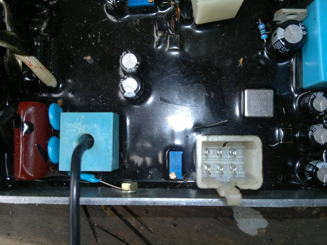

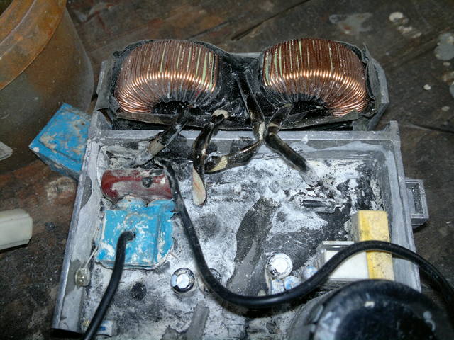

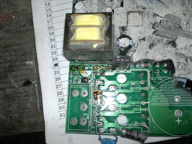

Откопал родную плату от него,естественно,не рабочую....Все залито солидным слоем электротехнической смолы (черный компаунд)....У кого либо есть опыт чем размягчить такую гадость????
 Заголовок сообщения: Re: DC-AC инвертер
СообщениеДобавлено: 26 июн 2012 03:37
Зарегистрирован: 19 июл 2010 12:43
Сообщения: 1460
Откуда: Kiev
фен и ковырялка
СообщениеДобавлено: 26 июн 2012 21:13
Зарегистрирован: 01 янв 2011 13:40
Сообщения: 240
Город: Челябинск
Толуол.
СообщениеДобавлено: 29 июн 2012 19:21
Зарегистрирован: 08 авг 2008 08:39
Сообщения: 858
И так попробовал химией-растворитель лакокрасочных покрытий (написано включая каучук и эпоксидные смолы),компаунду пофиг,но за 20 мин растворились пластиковые разьемы и трансформатор тока)))))))
компаунд стал чуток мягкий(верхний слой пол миллиметра)....
Меня это достало и я взялся за главный инструмент любого ремонтника ноутбуков-болгарку.....
Далее за полдня потихоньку строй феном и иголкой расчистил плату,выпаивая походу все кроме смд.....
Результаты на фотках

Изображение Изображение Изображение Изображение Изображение Изображение Изображение Изображение
СообщениеДобавлено: 29 июн 2012 19:33
Сообщения: 858
На выходе имеем напрочь пробитые IGBT транзисторы,осталось выяснить почему))))
