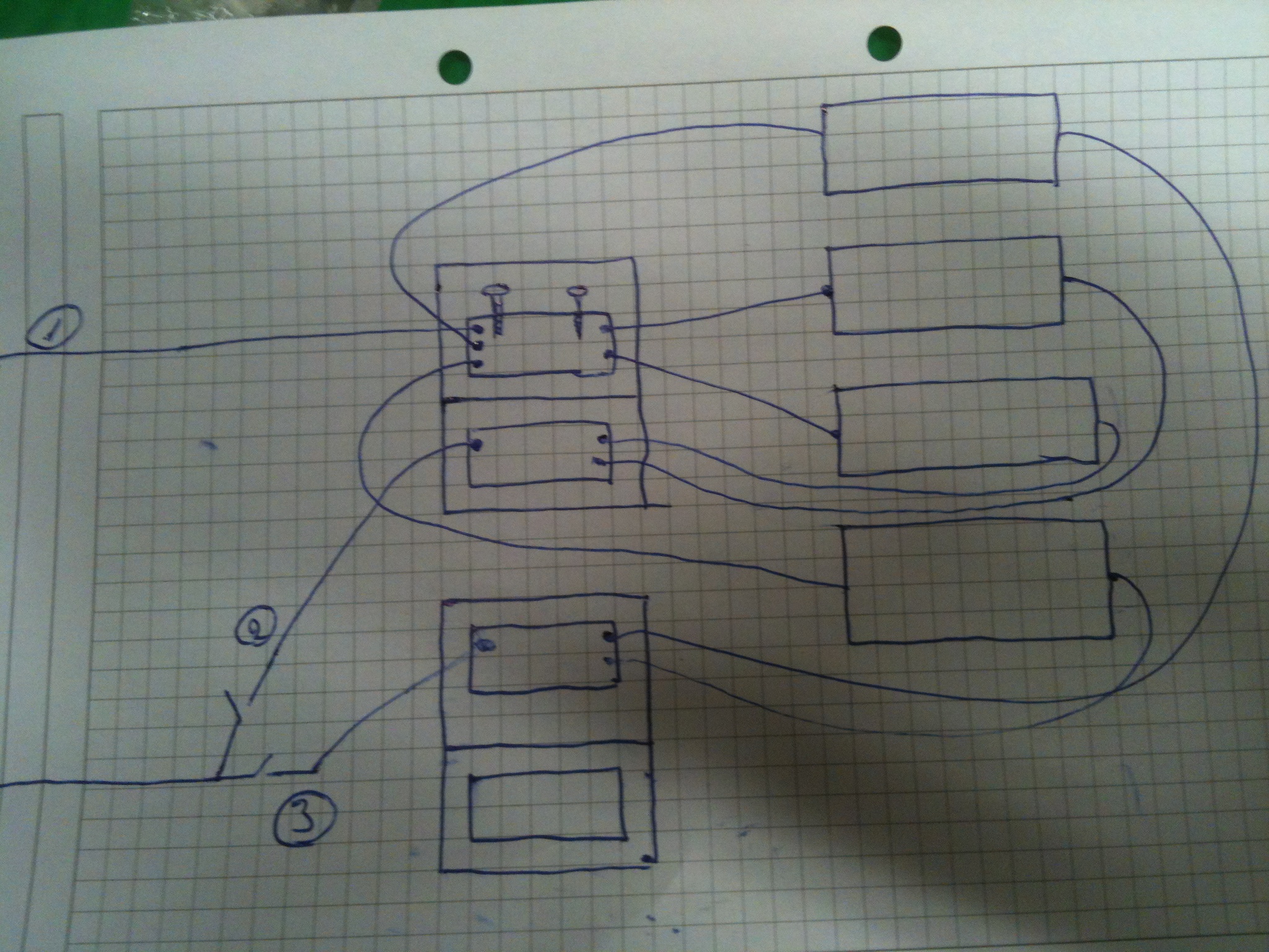

Здравствуйте, есть возможность взять дешево данную станцию ​​(IR PRO SC) правда все 4 керамические нагреватели битые, есть замена, пробую поствить, неохота без нагревателей включать смотреть сколько там Вольт, вопрос: все 4 в параллели сидят? Я схемку начертил посмотрите пожалуйста. Жду, спасибо
<a target="_blank" href="http://imageshack.com/f/p5TS6hnwj"><img src="http://imagizer.imageshack.us/v2/150x100q90/905/TS6hnw.jpg" border="0"></a>

9free_mind писал(а):
картинка здесь Изображение
