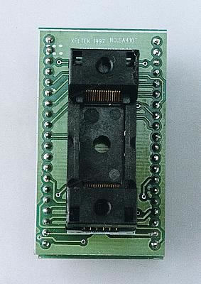

Кстати http://www.triton-prog.ru/index.php?productID=230 написано что только для "Тритона"

теоретически получается что те панельки на тсоп48 которые в тритоне 1к1му по распайке должны работать на ксилтеке???

в тритоновских ноги слишком короткие. надо как минимум 10мм

я так понимаю что :
для SuperPro 500P хватает
1. SA015A1T PLCC32
2. SA247 TSOP48
3. SA605A SOIC8(209mil)
4.SA602 SOIC14-16
5.SA409T TSOP40-14мм
или ещё
SA626A SSOP16-28 / SOIC8

Есть ли у кого адаптер tsop 32 для xrltek ?
Нужна распиновка контактов .
Буду благодарен ответившим .

pin to pin , вот и вся распиновка,можно еще глянуть при выборе устройства в проге выдает картинку там все нарисовано :a_g_a:
 Заголовок сообщения: Re: Панельки для Xeltek SuperPro 500P
СообщениеДобавлено: 24 дек 2015 12:57
Зарегистрирован: 01 дек 2007 03:47
Сообщения: 26
На картинке которая выдается только как вставлять в адаптер ,а не в программатор
Я купил адаптер romstore так там развернута распиновка на 90 град и не читает флеш
На форумах пишут что один в один не работает на tsop 32 и 40. Только на 48
Поэтому я и спрашиваю тут у кого оригинальные адаптеры

Я пользуюсь на 48 выводов для 40 и 32 ,вставляю по последним ногам в колодку.
как стоял вопрос так я и ответил-распиновка пин ту пин,а вот как сделан у Вас адаптер известно только Вам.Тестер в руки и будет ответ
я тоже для меги 16 ,с дуру,купил на ебее колодку,вот только она не для хелтека,у него и для него есть родные SA410T TSOP32 http://www.xeltek.ru/adapters/adapter_pic/SA410T.jpg

Gehadiy писал(а):
Попробовал я на адаптере tsop48 от xeltek по последним ногам .
Все равно не читает .Похоже для tsop 32 особая разводка .
СообщениеДобавлено: 25 дек 2015 17:56
Зарегистрирован: 19 июл 2010 12:43
Сообщения: 1460
Откуда: Kiev
Никакой там особой разводки нет!!!Все стандартно,открой даташит на микру .Смотри где 16 нога на микре и проверь что бы она была на 24 ноге колодки
СообщениеДобавлено: 25 дек 2015 19:22
Сообщения: 26
Gehadiy писал(а):
Тогда не понятно в чем проблема ...
16 нога на 24 ноге колодки . Пишет " Manufakturer or device ID error"
Даташит мне ничего не даст .Я ведь не знаю на колодке прогера кто где
