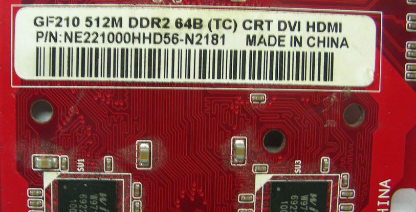

Накопал в хламе GT218-300-А3 и он в натуре выглядит как N11M-GE1-S-A2
Также по идее могут подойти ( Если ничего не напутал :nez-nayu: ) GT218-600-A2, N10M-GS-S-A2, N10M-GS2-S-A2 , N11M-GS2-S-A2 итд

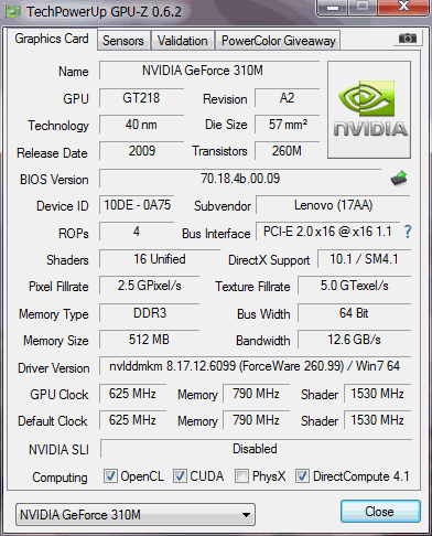

В результате GT218-300-А3 снятый с десктопной видяшки бегает уже около часа :-)
Если учесть что такие карточки стоят около $30 новые то в целом неплохой вариант :ya_hoo_oo:
СообщениеДобавлено: 21 июн 2012 14:50
В оригинале ето было так
Очевидно имеет место быть небольшой разгон :-)

СообщениеДобавлено: 21 июн 2012 15:28
Чего именно надобно померить?
СообщениеДобавлено: 21 июн 2012 17:02
Chaem
Показания GPU-Z, просто обычно все эти параметры беруться из БИОСа и при замене чипа меняться не должны.
Правда в дело может вмешиваться APM и прочая фигня.
Хотя у тебя версии БИОСа разные, это всё объясняет.
СообщениеДобавлено: 21 июн 2012 17:46
Наверное несовсем понятно написал :nez-nayu:
Верхняя картинка полученна на G560 после установки туда GT218-300-А3 а нижняя снята на десктопе в котором стоит карточка аналогичная той с которой был снят етот чипак.
Соответсвенно всё разное, биос винда дрова и тип памяти тоже.
