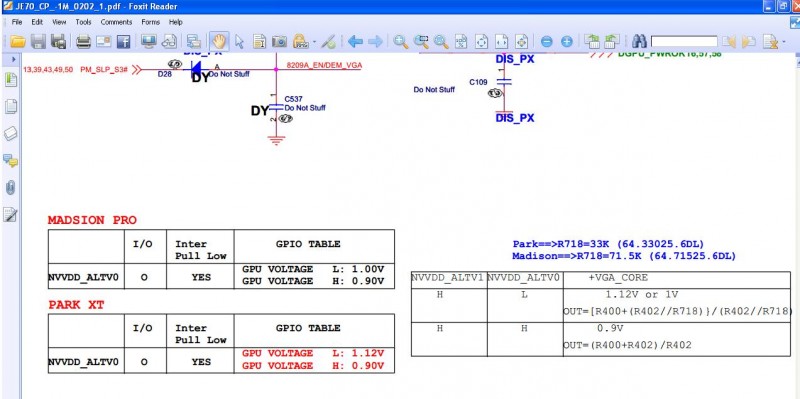

Ноут HP PB 4520s, оригинальное видло Изображение
как видно - по углам заводские точки компаунда, так что чип заводской и стоит кондер. Маркировка полустерта но видно что начинается -0774***, причем за четвекой у первой сверху и у второй снизу как у нуля, плюс на 4520s вроде кроме 0774009 не бывает ничего начинающегося с -0774*** .
Определяется в винде вот так
Так что кондер я так понимаю не показатель.
Если клиент согласится на замену чипа - выпаяю сам кондер и померяю - может это просто желтый резистор такой :)

Неожиданно :) Кондер на самом деле звонится как кондер. Около 200 Ом мой тестер показывает. КЗ в плате а не в чипе.
ЗЫ поставил вместо него 0774207 (родного не было) - так этот оказывается еще и огрызок (по ROP-ам)
ЗЫ Встал без лишних манипуляций, как и ожидалось. )
