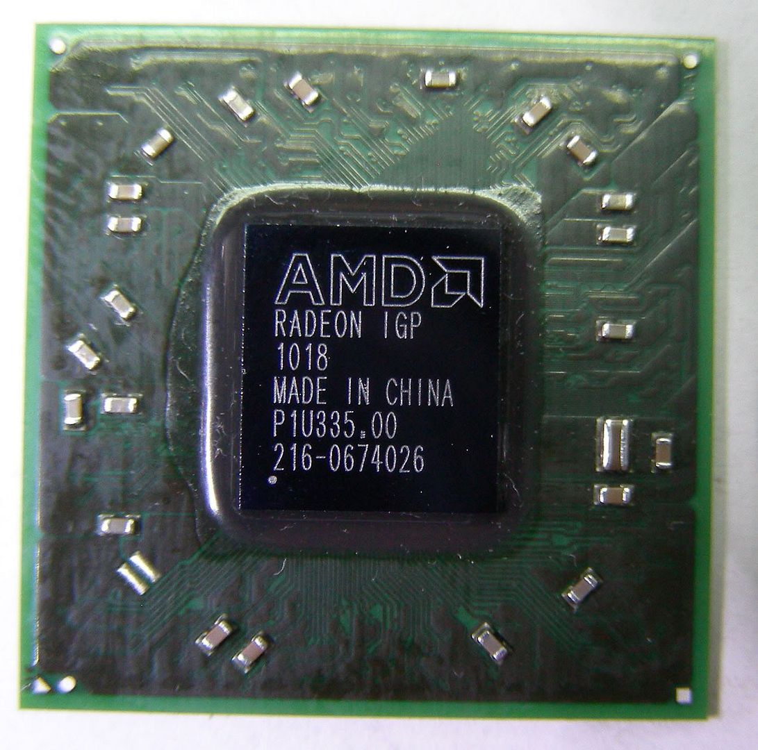

216-0674026 1028 P2B938.00 -> шлифовка. Скорее полировка: оригинальные чипы так не полируют как эти. Края скруглённые, видно невооружённым глазом. Кто в оригинале - не знаю.

Откуда: SPb
предлагают с такой же маркировкой...
появилась ли какая то информация по этим чипам?

СообщениеДобавлено: 12 мар 2012 17:48
Зарегистрирован: 26 июн 2008 06:25
Сообщения: 51
Откуда: China, Shenzhen
IGORM писал(а):
Я их не стал закупать. Но у меня информации нет действительно ли это 26-е. Сегодня видел ещё одну подобную полировку (именно полировку, а не шлифовку): BD82HM55 SLGZS Q117A023 -> полировка. Края также сильно скруглены. Но надпись выполнена фрезеровкой (не краской). Поставщики говорят что сейчас очень много ходит таких чипов. Возможно что производители (или фабрики ?) выгрибают свои старые запасы.
СообщениеДобавлено: 12 мар 2012 18:04
Сообщения: 51
Есть из этой же партии нормальные чипы. Делаю вывод что просто кто-то подгоняет старые даты под существующие новые.
